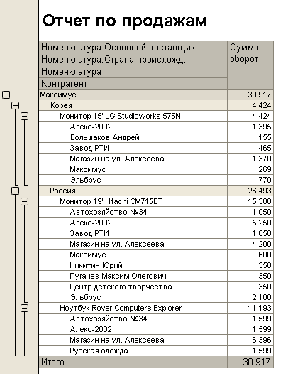

Есть у кого-то готовый пример как сделать такой отчет?
Нужно сделать такую группировку данных с итогами
Данных много, группировка и расстановка итогов работает у меня медленно.
1С вроде как умеет делать это быстро т.к создание таких отчетов для него уже продумана разработчиками.
Может кто-то делал такой отчет и поделиться проектом или алгоритмом?

Допустим мне надо группировать вот эту таблицу:
У меня сейчас отчет выводиться так:
SubTotal позволяет получить итоги только по одному столбцу:
Можно выбрать по очереди Level 3 , Level 2, Level 1
но итоги сложатся от предудущей операции и он работает красиво только по одному или двум столбцам.
Делаем SubTotal по 3-ем уровням level 3, level 2, level 1
как видим работает ужасно. Теперь представьте что будет с 5ю уровнями
Последний раз редактировалось iiipoizone; 27.04.2018 в 15:31.
