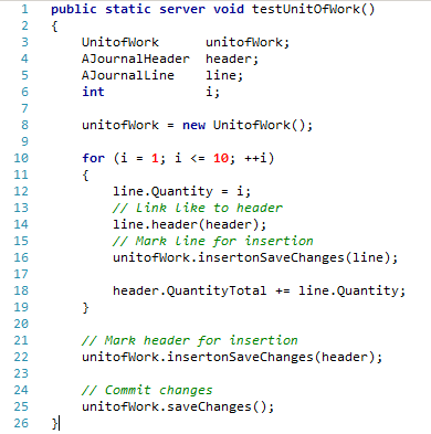

The answer is – use Unit of Work. It allows to perform create, update and delete operations without worrying about the order of those and without a need to specify surrogate key values. It will all be done automatically in the kernel!
Example:
Let we have the following tables:
The following job will insert the journal header with calculated totals and 10 lines. Note, that there is no place where surrogate keys are mentioned in the code. Business data only.
And here is the result.
Some more details about the unit of work feature:
  1. All database operations happen only when saveChanges() method is invoked.
  2. UnitOfWork class has insertOnSaveChanges(), updateOnSaveChanges() and deleteOnSaveChanges() methods for CUD operations.
  3. Surrogate keys can be propagated automatically to related records if buffers are linked via navigation methods (AJournalLine.header() method in the example). Navigation methods can be created automatically from relations. I’ll write a separate post about them.
And the last but not least. AX client has the great support of the unit of work as well. This means that form datasources can be grouped into a unit of work, so all the benefits of simultaneous commit and surrogate key propagation will be available on forms. There are a lot of possibilities and tricks there, so this topic worth one or more dedicated posts as well.

1. автор, появись, пожалуйста, дай тебе спасибов накидать.
2. э-э-э... колдунство какое-то. а откуда появился метод line.header()? Он где-то объявлен или в ядре сидит? если объявлен, то как? если в ядре, то он один такой? как я могу привязать line к нескольким структурам?

Цитата:
Сообщение от mazzy Посмотреть сообщение
Цитата:
Сообщение от Blog bot Посмотреть сообщение
и судя по вот этому скриншоту Programmability Concepts
на relation появились свойства CreateNavigationPropertyMethods и NavigationPropertyMethodNameOvverride, которые видимо как раз и отвечают за создание навигационных методов
Интересно всё это. Получается, что при таком подходе, процесс внесения изменения в БД скрыт от программиста и уже нельзя полагаться на то что требуемые операции будут выполнены в нужной последовательности. Нет оно и понятно, для этого UnitOfWork и предназначен. Просто непривычно мыслить не процедурно а декларативно.

Цитата:
Сообщение от S.Kuskov Посмотреть сообщение
да, именно так.
с этими методами тоже много всего интересного. например, если их использовать на формах, то если соостветствующая запись была выбрана каким-нибудь датасорсом, то она будет использована. иначе будет запрос на чтение. довольно удобно.
такой метод можно объявить для каждого отношения.
